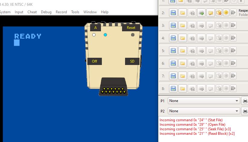

Es schlägt immer noch fehl, z.B. lädt DOS 2.0s ein paar Sektoren und hält dann an, bis das Wort READY erscheint. Offensichtlich wird DOS.SYS nicht richtig geladen. Ich hänge das Protokoll an, falls es Ihnen etwas sagt.

Drückst Du OPTION beim Start? Hast Du beim Ready-Prompt schon mal "DOS" probiert?
JoSch schrieb: Drückst Du OPTION beim Start? Hast Du beim Ready-Prompt schon mal "DOS" probiert?
Sicher, aber das ist nicht das Problem. Bei anderen Diskettenbetriebssystemen werden nur 2 bis 3 Sektoren gelesen und die Übertragung eingefroren. Das passiert bei DOS 2.5, MYDOS, MYPICODOS und SMARTDOS. :?
Damit hatte ich bisher keine Probleme. Hast Du Highspeed an? Welche Handshake-Methode ist eingestellt?
JoSch schrieb: Damit hatte ich bisher keine Probleme. Hast Du Highspeed an? Welche Handshake-Methode ist eingestellt?

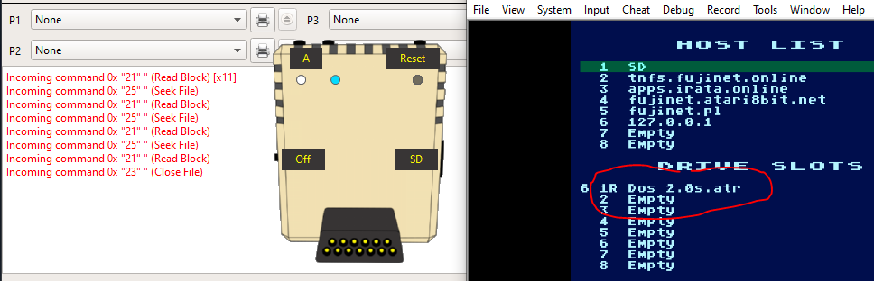

in RESPEQT, soweit ich das verstanden habe, spielt das keine große Rolle. Aber ich zeige Ihnen trotzdem, was ich habe. resp.PNG
in FUJINET : fujinet.PNG
Wenn Du sonst Fujinet benutzt, z.B. mit dem Abbucserver, dann hast Du keine Probleme mit Booten von ATRs?
JoSch schrieb: Wenn Du sonst Fujinet benutzt, z.B. mit dem Abbucserver, dann hast Du keine Probleme mit Booten von ATRs?
Ich habe keine Probleme mit TFNS-Servern oder dem Lesen von .atr von der MicroSD-Karte. Ich verwende einen ATARI 800XL NTSC ohne Modifikationen. 😉

diese Version, wenn sie ohne Probleme funktioniert, füge ich die Tests bei. Wo „....“ erscheint, bedeutet dies, dass es unendlich oft wiederholt wurde. 😉

Dos 2.0s.atr
Incoming command 0x "24" " (Stat File)
Incoming command 0x "29" " (Open File)
Incoming command 0x "25" " (Seek File)
Incoming command 0x "21" " (Read Block)
Incoming command 0x "21" " (Read Block) [x2]
Incoming command 0x "21" " (Read Block) [x3]
Incoming command 0x "21" " (Read Block) [x4]
Incoming command 0x "21" " (Read Block) [x5]
Incoming command 0x "21" " (Read Block) [x6]
Incoming command 0x "21" " (Read Block) [x7]
Incoming command 0x "21" " (Read Block) [x8]
Incoming command 0x "21" " (Read Block) [x9]
Incoming command 0x "21" " (Read Block) [x10]
Incoming command 0x "21" " (Read Block) [xxxx5]

vielen Dank für die Lösung der Probleme, ich testete sowohl als echte Hardware und in den Emulator und immer noch nicht laden Mydos 4.5d ist die einzige, die alle anderen ohne Probleme geladen scheitert.
Test vom Atari :
vom Emulator aus versuchen: fujinet.JPG

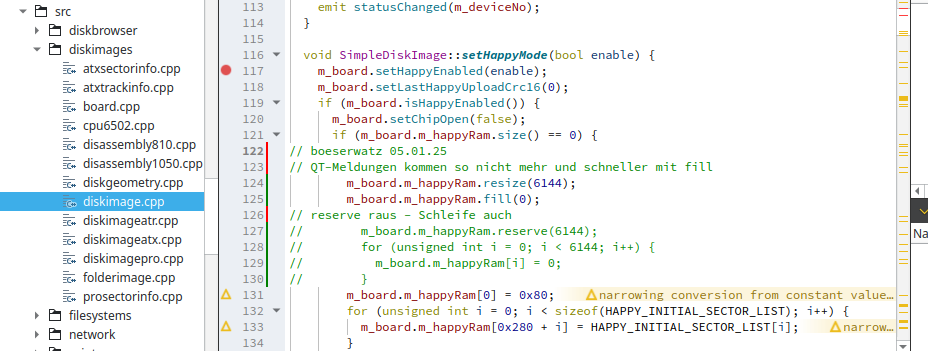

Dank Debugger: Der Fehler mit dem Toogle von CHIP auf HAPPY rührt wohl hierher: Screenshot 2026-01-06 004035.png
Die 6144 QT Meldungen haben es dann in der Windows-Version abstürzen lassen.
8 Bit reichen völlig aus
BöserWatz schrieb: ok - ich bin mal auf Linux (VM) gewechselt - schon erschreckend was Win11 an Ressourcen verschwendet - QT-Umgebung war in wenigen Minuten da und verbraucht ein 50stel an Platz. Habe noch mal am Port probiert - muss das aber mal mit mehreren Tests probieren. Aber, Stabilität erkauft man sich durch geringere Geschwindigkeit.
Danke. Schickst Du mir bitte einen PR.
